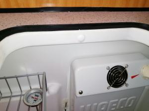

@kavokcinque, tu la sonda temperatura in quale punto della cella l'hai messa?
24-07-2020 14:04
Trova tutti i messaggi di questo utente Cita questo messaggio nella tua risposta
kavokcinque Offline
Tutor AdV
Messaggi: 7.753
Registrato: Nov 2015 Online
Messaggio: #15
RE: Modifica frigo Bavaria Cruiser 40 m.y. 2008
Spero si veda a sufficienza.
